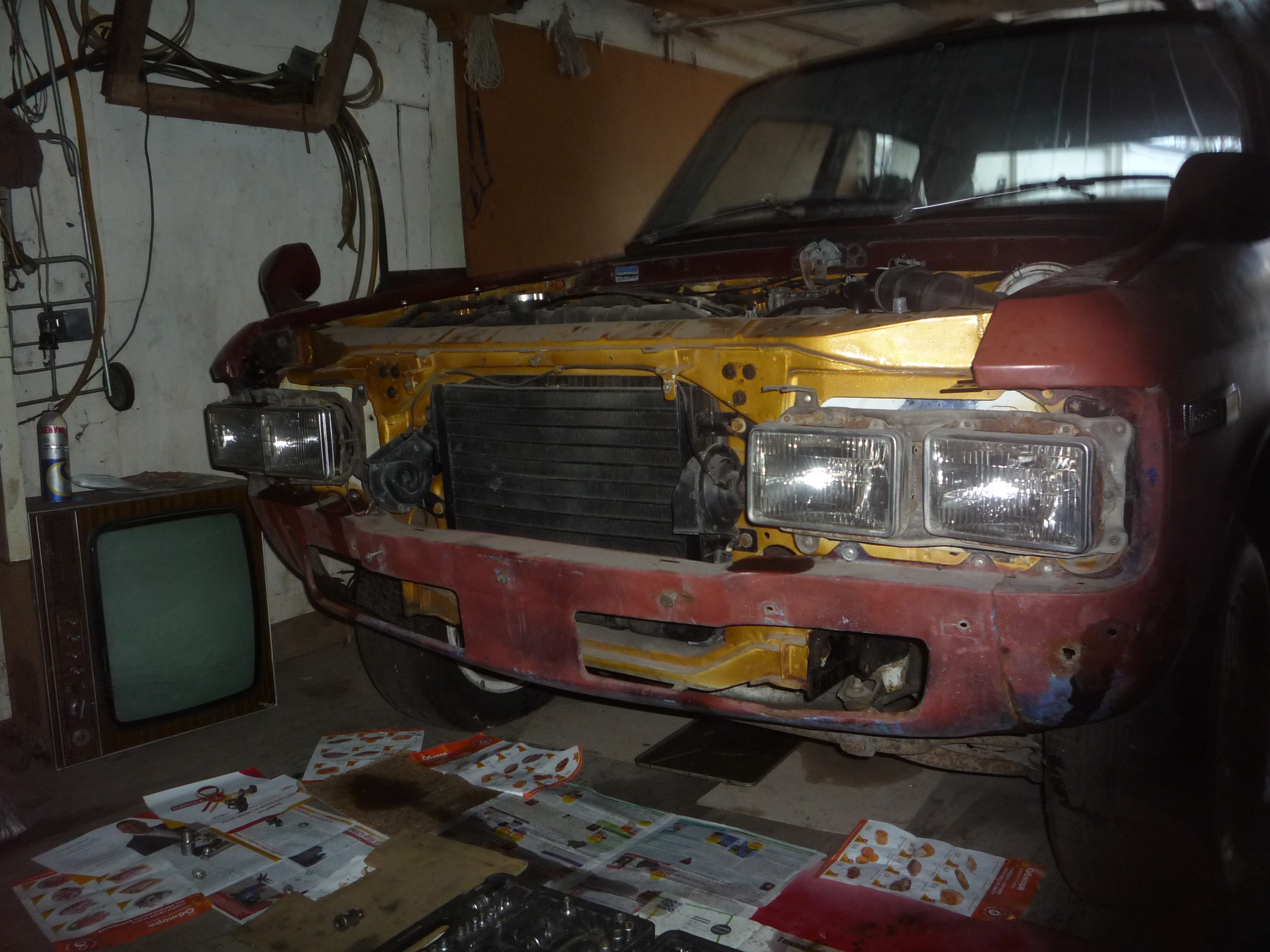

Приезжал сварщик, заглянул в приоткрытый ящик Пандоры. Тем временем, пошел второй год разборки автомобиля... *kino*

А что сварщик сказал, а то как по фоткам я помню, там работы не очень то и много по факту, мелочи конечно вынесут мозг, но страшного то ничего нет, я вот сейчас рихтую америку, то есть машины, где варить бесполезно даже на самых малых токах, так я паяю, такое впечатление, что их скоро из фольги делать будут, метал очень тонкий, но прикален, от этого и жёсткость есть, а тут куча железа, только мастера нужно нормального, чтоб не спохабил.

Сергей, по фоткам всегда кажется. :smile: Краткий осмотр полуразобранного кузова при дневном свете выявил следующее:
  • рамка лобового стекла;
  • рамка заднего стекла;
  • периметр проема багажника;
  • задние арки;
  • пороги;
  • поддомкратники;
  • передние полы;
  • подкапотные перформансы Шарикова от углекислотки.
Возможно, чего и упустил. *eq*

Стандартный набор болячек, нормальному сварщику на неделю работы, так, чтоб с чувством и расстановкой, ну и долларов от 300 до 500.

Предварительно озвученный бюджет равен сумме двух величин, по срокам — "долго и нудно"©
